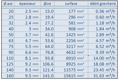

Taille et nombre d’entrées sorties
La taille du passe-paroi de sortie est dépendante de celui d’entrée.
Si l’eau arrive sous pression de la pompe, elle repart de façon gravitaire après traversée des chambres. Donc nécessité de plus de surface de passage, sinon risque de débordement.
Il est simple d’utiliser une sortie large de 110 acceptant un débit de 12 000litres/heure. Mais il faut acquérir une scie cloche de 110, puis des tuyaux de raccord rigides de 110, (sachant que ce tuyau, doit emmener l’eau dans une cascade, une rivière, un bassin... donc coudes, longueurs différentes… ) Une solution est de faire x sorties (par exemple de 50 ou 63) qui partiront vers des tuyaux flexibles (de même diamètre). Deux sorties de 50 permettant chacune un débit de 4 944 litres/h autoriseraient un volume de bassin de 10m3 (deux passages par heure), et donc une pompe de 6000 l/h (en pompé avec pertes de charge).
