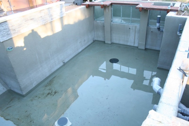

Depuis que j'ai remis une couche de Sika dans les angles et à la base du bassin, je n'ai fait aucun test.
il y avais 30cm d'eau dans le bassin qui provenaient des dernières pluies et depuis trois semaines, pas de baisse.
Comme il fallait que je remette en place les couvercles des bondes, j'ai viré cette flotte.

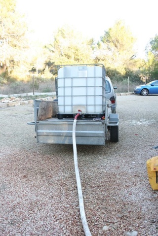

J'ai du temps, je ne peu pas mettre le Lanko dans le collecteur la pluie est annoncée, après du froid alors je vais tester le bassin.

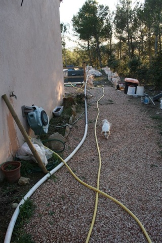

Quelques tours au forage de la commune, un branchement "maison" ...
Et en voila pour 8m3 dans le bassin......

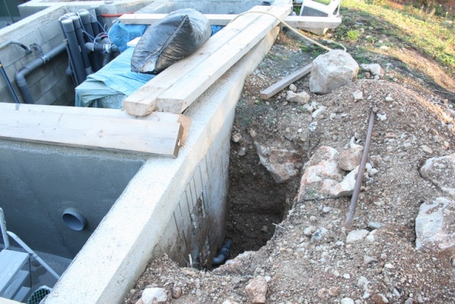

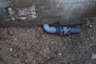

Pendant le temps de vidage du cubi, j'ai réparé le tube cassé dans le mur.......
Bon, demain si le temps le permet, j'en remets quelques m3 et je rebouche le trou du tube de vidange......
