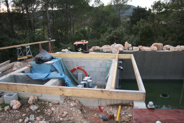

Reprise des hostilités depuis deux/trois jours...
Je prépare la base du local technique. Redémarrage tranquille faut pas brusquer le diesel;.... [wink.gif]

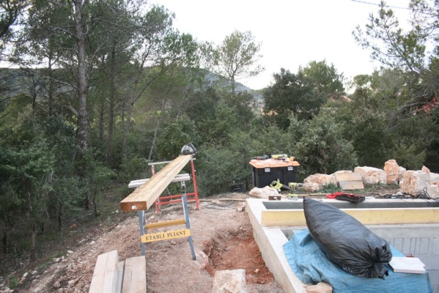

Allez, deux trois photos: Petit chantier installé sur place.....
Le tour est fait en bastaing 63x175, 3,50m x 3,50m.
On devine le ponton. Les 60cm de flotte sont toujours dans le bassin, rien ne bouge.... [number-one-45.gif]
Bon, demain je vais terminer la base...Enfin, si le jour se lève...... [cool.gif]

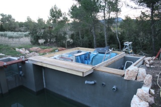

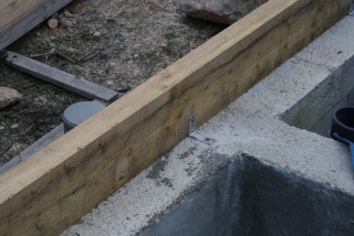

la fixation de la base par une vingtaine d'équerre....
Mise en place des entretoises du ponton avant de poser les lames.....Peut-être demain......

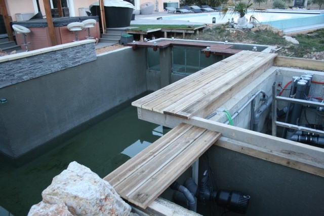

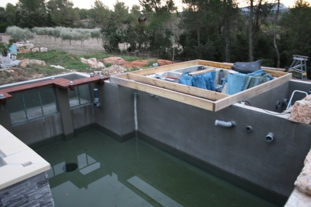

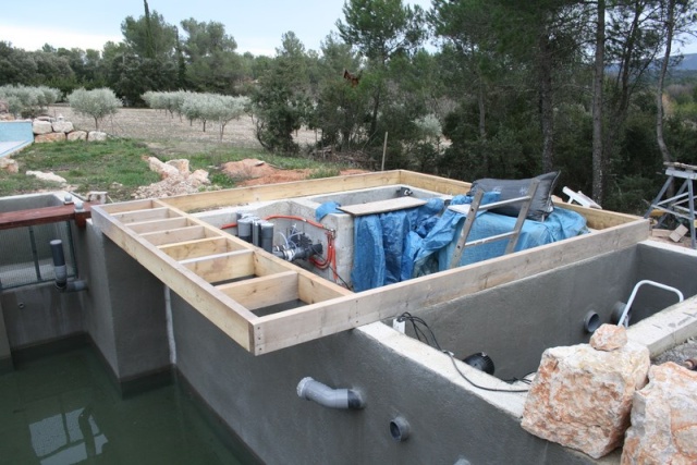

Menuiserie en ce moment.....J'avance tranquille....
Pose des lames du ponton fixation du tour de la cuve d'hélix et et préparation du couvercle .....
Les lames, c'est du 27 d'épaisseur....Pas près de plier!!
Sur la partie du FAT, pas de traverse.....
Au dessus, pas de changement....C'est toujours ça de prévu....
Sans la partie droite qui elle sera à coté du SPA au dessus de la banquette......
Mais bon, "y'a" encore du boulot!!!!!!!
L'eau n'a toujours bougé...Elle commence à verdir, demain je vais la virer.

Juste une interrogation sur le choix des équerres de fixation :doh: pour soutenir une telle masse :?: Mais sans doute a tu fait avec ce que tu avais sous la main ? Peut être, pourrais tu assurer par 4-8 chevrons verticaux fixés sur la charpente et s'appuyant dans la cavité du local. Afin d'éviter qu'avec le vent la pagode s'envole ...

Alors, au dessus de la filtration, c'est la pagode sans la partie banquette à droite. Cette partie là va être à coté du SPA...Vu??
Tiens, une autre vue.....
Et la partie banquette....On voit bien la partie assise qui "déborde" et qui va être au dessus de l'eau.......
C'est plus clair comme ça?? [asiatique.gif]
Quelle trappe??.........Pas de trappe!!! Les murs de la pagode vont être montés sur la base en bastaing qui fait le tout de la filtration. Au milieu, un trou de 3,30x3,30m
Juste devant ou sera la future porte, il y aura un escalier qui permettra de descendre dans le local.
Oui, tu as raison....Les équerres sont petites!!!! Mais il y en a beaucoup!!!!!!
...Et c'est ce que j'avais en stock!!! Ici tu sais, il faut se "débrouiller" avec les moyens du bord....
Sinon, le premier magasin de bricolage un peu sérieux, c'est 30 bornes... undecided.gif]
Il y a bien la quincaillerie du coin, mais je ne te parles pas des prix!!!!!... [angry.gif]
Alors, 2 vis de 6x60: une dans le bois, l'autre avec une cheville dans le béton. 20 équerres au total.
En plus, il va y avoir, sur le bastaing arrière trois plaques de 60x120 avec quatre vis dans le béton et quatre vis dans le bois.
Compte tenu du poids de l'ensemble, les équerres sont symboliques.
Le mistral peut passer par là, je l'attends de pied ferme!! [wink.gif]
Je suis persuadé que même si tous les membres qui postent dans le sujet montaient ensemble sur le ponton, rien ne bougerait!!!!! [wink.gif]
