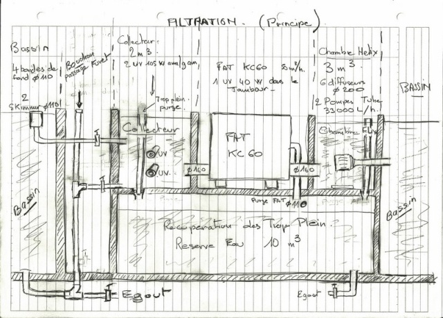

[shocked.gif] [shocked.gif] ...Si le haut du filtre est à moins quelque chose du miroir de l'eau, il va y avoir du débordement dans l'air!!! En gravitaire, l'eau dans le filtre est théoriquement au même niveau que le miroir du bassin. Voila un croquis de ma filtration.....
L'eau dans le collecteur et dans la cuve d'hélix est au meme niveau que le bassin. Le FAT que j'utilise doit dépasser de 16cm du miroir. Le fond n'a aucune importance, c'est selon le volume qu'on désire..... Dans mon cas, bassin profondeur 2m, filtre 1m.....

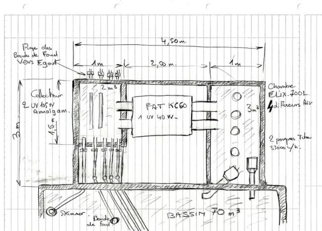

En vue de dessus......

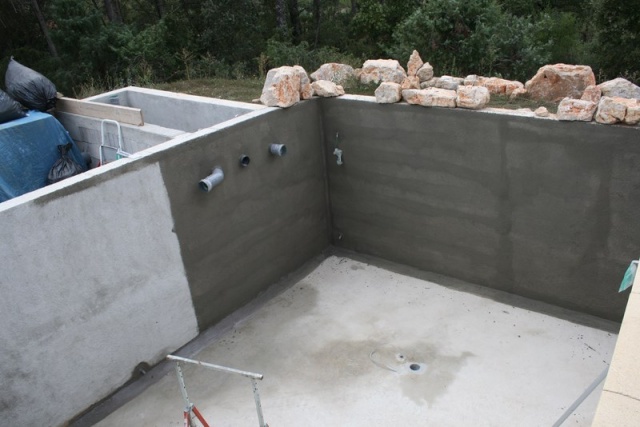

Les sorties dans le bassin.....
