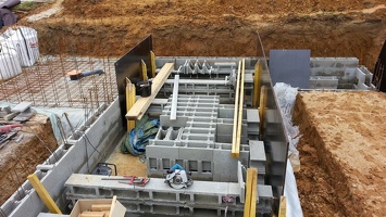

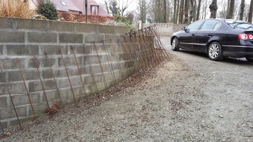

Oups!!! [shocked.gif] j'ai oublié de dire que j'ai mis un polyane plutôt épais entre le mur et la terre [wink.gif] (on le vois sur le mur du fond)
Tu as raison c'est osé mais je tente le coup. Je vais remblayé gentiment et brider au fur et à mesure avec des coins. J'ai pris des plaques de coffrage bakélisée pour avoir une bonne surface en contact avec les blocs.
Je vais voir cela demain, si j'ai un doute je stop et je change de stratégie [huh.gif] [huh.gif] mais je suis convaincu que cela vas passer......
Mais je vais pour assure le coup mettre une bache dans l'attente de la coulée de mercredi.......au cas une forte averse vienne ruiner mes éfforts :whistle:

tu as poser un drain au fond ? le sol retient il l'eau ? car si oui une grosse averse et que tu fait une piscine avec le polyane. sinon si tu maintient le mur avec etaies et plaque en contre fort ca bougera pas, on tien des mur de maisons ancienne comme ca .
si il pleut pas ... ;) pas de soucis.
si tu bache la terre autour du bassin pas d'eau c'est comme si il pleuvait pas ..

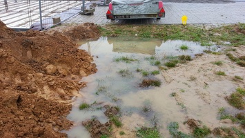

Hier pas eu le temps de faire de photo, enfin le temps ne le permettait pas Image on peux dire trempé jusqu'au os [angry.gif]
Nous avons réussis à avancer avec madame sur les préparations pour finaliser le dernier rang de bloc avant coulage de la dalle.

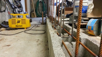

Travaux de soudure dans le sous-sol pas envie de prendre une seconde averse undecided.gif]

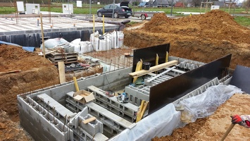

Voilà l'avancement à hier soir et l'état après les pluies de la nuit.

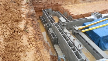

J'avais reprofilé le fond de fouille du LT et du bassin -1 mètre avec une pente inversée pour que l'eau soit évacué vers l'extérieure du bassin.......je regrette pas, car pas trop d'eau en pied de voile [smiley.gif]
La partie collecte des eaux du bassin.........la boue intérieure est dù à ce que l'on a mis hier avec nos bottes undecided.gif] rien à l'intérieur des blocs [wink.gif]
La bonde mise en place et début du remblaiement:
On as bien fait de faire un merlon pour retenir les pluies je pense que cela aurait été la galère sans undecided.gif]
